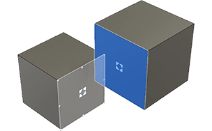

学习如何在 Fusion 中使用“对齐”工具重定向和对齐实体或零部件,而不在对象之间创建关系。
单击**“设计”>“实体”>“修改”>“对齐”
“对齐”对话框即会显示。
在对话框中,选择要对齐的对象类型:
在画布中,选择“从”几何图元。可以使用点、直线、平面、圆或坐标系。
选择“到”几何图元。
可选:单击“翻转”将结果反转 180 度。
可选:单击“角度”将结果旋转 90 度。继续单击以 90 度为增量进行旋转。
单击“确定”。
提交工具后,系统会在时间轴中创建一个新的对齐特征,这使您可以稍后回来,通过双击该特征的图标对其进行编辑。
