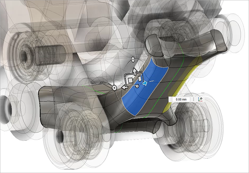

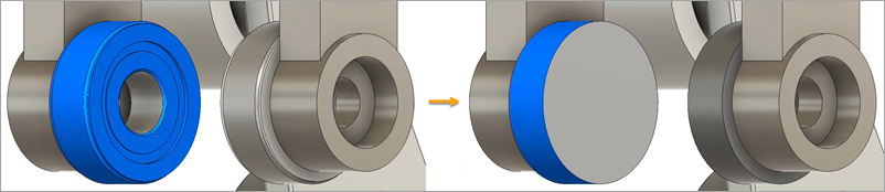

简化模型以提高设计备选方案的速度和质量。您可以使用“自动化建模”工具移除与要创建的几何图元不相关的实体或特征。例如,移除圆角、倒角、孔或型腔等特征,这些特征可能会使设计备选方案的生成变得复杂,并将选定对象替换为基本体形状。
使用“分割面”工具将实体上的单个面分成保留在同一实体上的两个面,以便更精确地控制生成的新几何图元在什么位置连接到现有实体。这有助于您指定将在什么位置进行连接。
避免与要创建的几何图元的大小所成比例非常小的面。
如果要将多个面连接在一起,请多次使用“自动化建模”工具,并选择较少的面。选择大量的面可能会增加生成设计备选方案所需的时间。

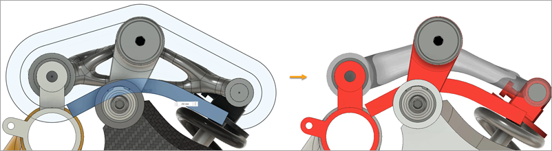

指定“要避开的实体”是可选操作,您可以生成设计备选方案而不执行此操作。不过,在某些情况下,需要防止在设计的某些区域生成新几何图元。

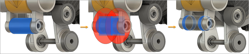

在新几何图元不应干扰设计中其他部件的位置创建新实体,然后选择这些实体作为“要避开的实体”。这可用于表示间隙、人为交互或移动零部件。

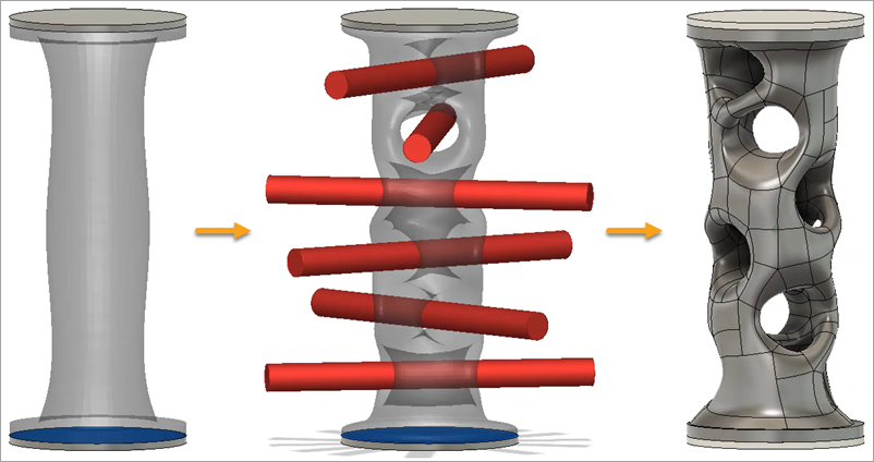

创建新实体,然后选择这些实体作为“要避开的实体”,以创建不同类型的形状,它们可能更美观且更有趣。

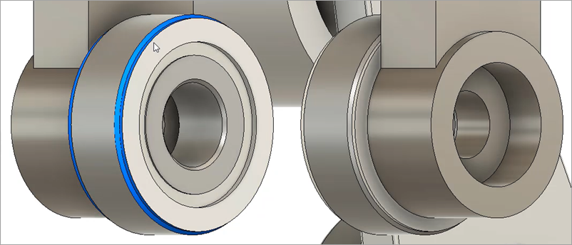

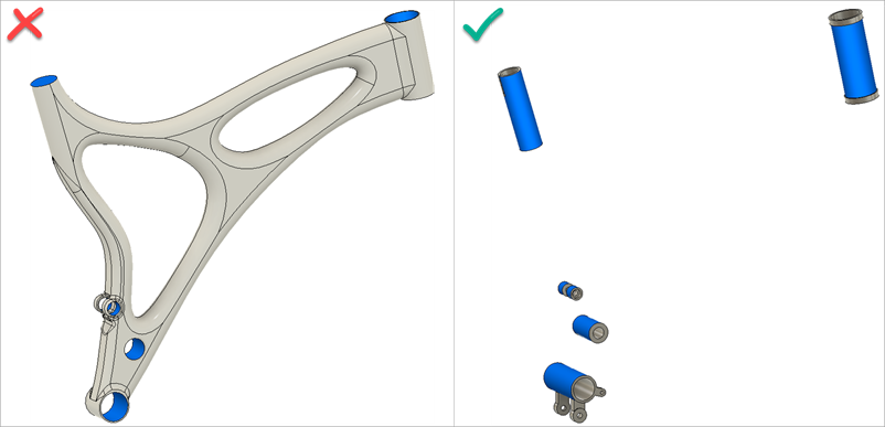

如果您希望“自动化建模”能够围绕某个实体生成形状,请选择该实体上的内部面,而不是外部面。如果您选择外部面作为“要连接的面”,该实体的其余部分会自动成为“要避开的实体”,因此“自动化建模”将无法围绕该实体生成形状。如果您要连接现有设计中的面,这一点很重要。
