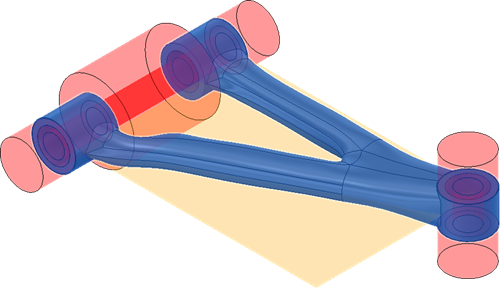

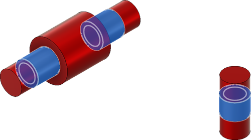

首先,选择要连接的两个或更多个面,方法是在它们之间生成新实体。(可选)您可以选择要避开的实体,它们表示要避免创建新几何图元的区域。
如果选定的输入是对称的,则系统会自动创建一个对称平面。这意味着,新实体也会以此平面作为对称平面。

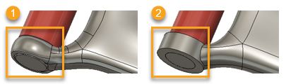

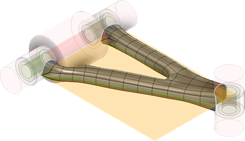

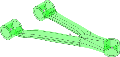

备选方案类型
“自动化建模”可生成两种类型的设计备选方案:
这两种类型都是参数化的,因此您可以在时间轴中编辑它们。
注意:在某些情况下,如果转换策略失败,“自动化建模”生成的备选方案可能是基础实体或网格实体。

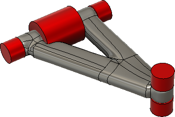

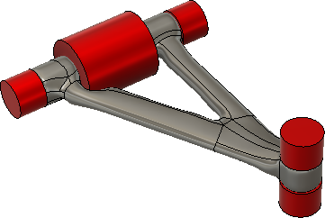

生成备选方案后,您可以更改其形状的体积。
若要更改体积,请选择备选方案,然后使用体积滑块或相应的图标来调整其形状。
如果您要:
备选方案的体积会减小或增大,并且您可以在画布上实时跟踪其变化。
平滑连接时间轴
最小体积 最大体积
最小体积示例 最大体积示例
具有最小体积和最大体积的同一备选方案的示例。
