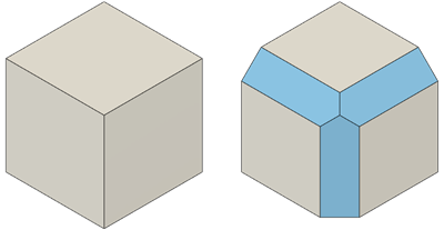

学习如何在 Fusion 中使用“倒角”工具在实体上为边创建倒角。
单击“设计”>“实体”>“修改”>“倒角”
“倒角”对话框即会显示。
在画布中,选择要创建倒角的边、面或特征。
选择集在选择框中显示为一个行。
