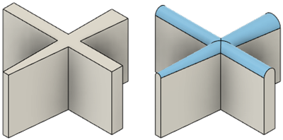

圆角示例

圆角示例

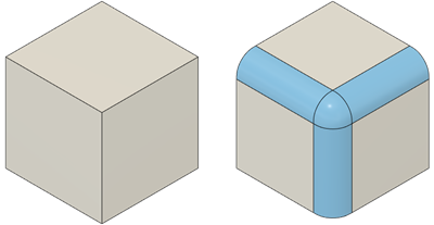

使用“规则圆角”类型创建圆角

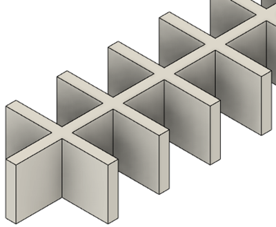

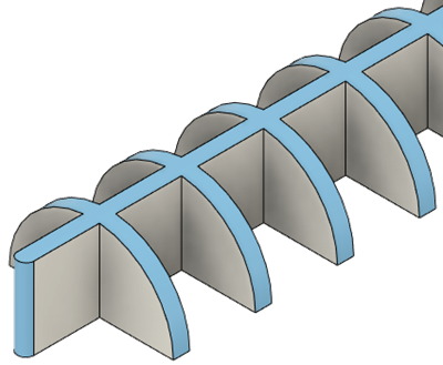

使用全圆角类型创建圆角
圆角示例
  1. 单击“设计”>“实体”>“修改”>“圆角”圆角图标
    “圆角”对话框即会显示。
  2. 在对话框的“类型”下拉列表中,选择“全圆角”圆角图标
  3. 在画布中,为全圆角选择“中心面”
    选择集在选择框中显示为一个行。
    全圆角工具预览将显示在画布中的实体上(如果可以创建)。
  4. 可选:如果工具预览未显示,请在“侧 1”“侧 2”上选择面,直到显示工具预览。
  5. 可选:单击 + 图标以将选择集添加到列表。重复步骤 3 到 4,在同一实体上创建其他全圆角。
  6. 单击“确定”
圆角将显示在画布中的实体上。
圆角示例 圆角示例
