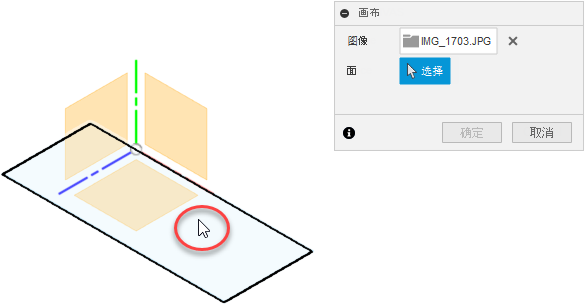

    “画布”对话框将显示您选择的图像。
    “画布”对话框
  4. 选择要放置图像的面。
    “画布”对话框

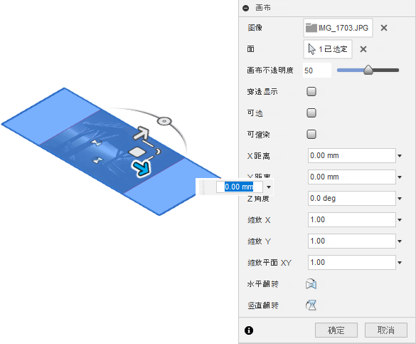

    图像将显示在您选择的面上,并且“画布”对话框将展开以显示其他设置。
    “画布”对话框
  5. 在对话框中,调整图像设置:
    • 穿透显示:可使图像透过它前面的对象显示出来。
    • 可选择:可让您像选择其他任何对象一样选择图像。
    • 可渲染:在“渲染”工作空间中将图像渲染为部件的一部分。
  6. 使用图像上的操纵器控制柄调整图像位置或在对话框中指定值:
    • X 距离:指定要在 X 方向上移动的距离。
    • Y 距离:指定要在 Y 方向上移动的距离。
    • Z 角度:指定要绕 Z 轴旋转的值。
  7. 在对话框中,调整“比例”值:
    • X 比例:指定 X 方向上的比例值。
    • Y 比例:指定 Y 方向上的比例值。
    • XY 比例:指定 X 轴和 Y 轴上的比例以保持纵横比。
  8. (可选)水平或垂直翻转图像:
    • 水平翻转:水平镜像图像。
    • 垂直翻转:垂直镜像图像。
  9. 单击“确定”
图像将根据您指定的设置显示在画布中。
