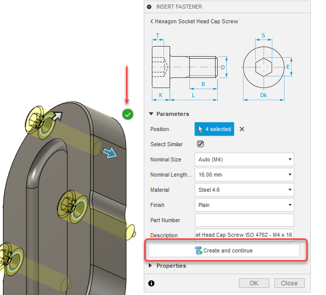

在一个会话中插入多个紧固件
了解如何在不关闭“插入紧固件”对话框的情况下插入多种不同类型的紧固件(螺栓、螺母、垫圈)。
  1. “设计”工作空间工具栏上,单击“实体”>“插入”>“插入紧固件”插入紧固件图标
    “插入紧固件”对话框即会显示。
  2. 使用上述工作流中的步骤 2 - 9 来查找、定位和指定紧固件。
  3. 在对话框中,单击“创建并继续”按钮,或在画布中单击绿色复选标记。
    选择紧固件

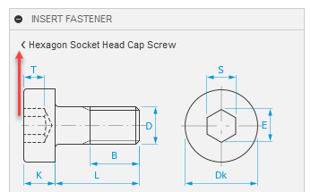

  4. 使用“上一步”按钮查找其他紧固件或编辑现有紧固件。
    选择紧固件
  5. 继续放置所需的紧固件。放置完所有紧固件后,单击“确定”关闭对话框。
选定的紧固件将插入到您的设计中。
