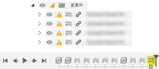

紧固件及其联接将显示在时间轴中。
请注意,当您一次插入多个紧固件时,仅会在时间轴中添加一个紧固件组。
您可以展开组以查看和管理各个紧固件。

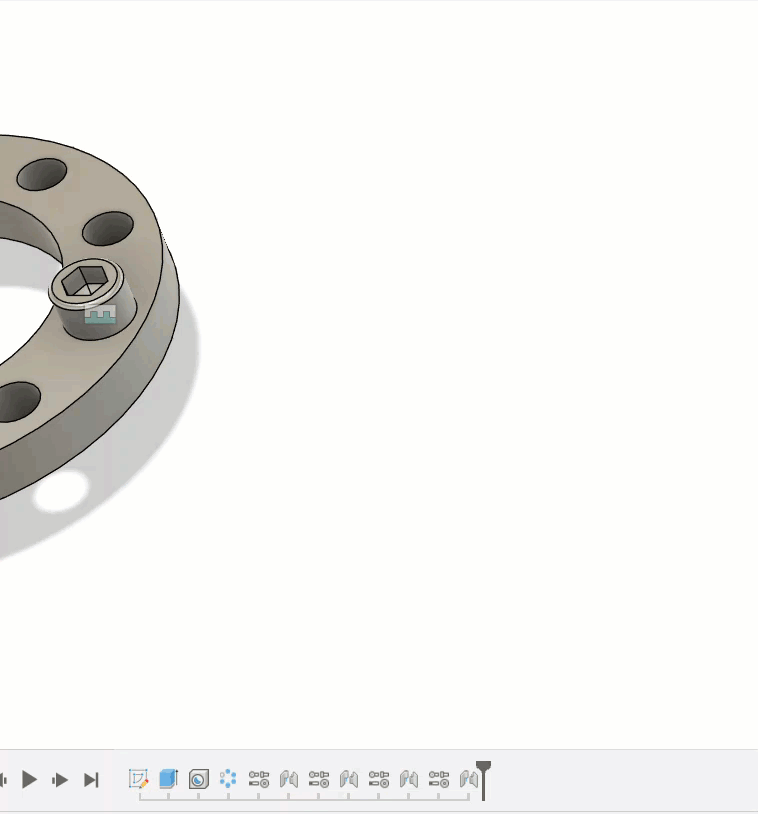

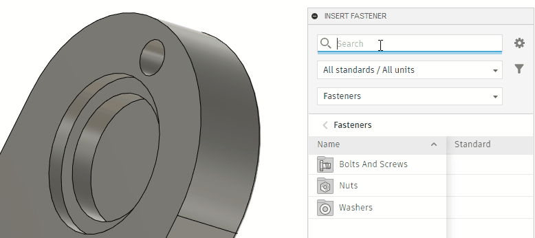

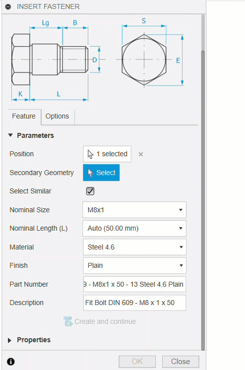

要定位紧固件,您可以选择环形边、圆柱面、草图点;对于沉头紧固件,选择圆锥面的环形边;或选择现有紧固件。如果选择圆柱面,则“辅助几何图元”选项可用于选择平整面。
放置紧固件时选择多个几何图元的示例:
“公称尺寸”和“公称长度”下拉列表提供“自动”选项。

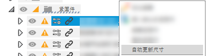

当“公称尺寸”或“公称长度”设置为“自动”时,只要紧固件由于目标几何图元的更改而不再合适,您就会在浏览器和时间轴中收到通知。
在收到紧固件不再适合的通知后,您可以在浏览器中的紧固件上单击鼠标右键,然后选择“自动更新尺寸”。这将自动更新所选紧固件的尺寸。

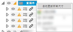

您也可以在浏览器中的“紧固件”文件夹上单击鼠标右键,然后选择“自动更新所有尺寸”以自动更新不再适合的所有紧固件。
“零件代号”和“描述”对于所有紧固件都是必填项。Fusion 会为您填充它们。要更改零件代号或描述,请双击该字段并开始键入;您可以对其进行修改,但不能将该字段留空。
您可以将新尺寸添加到 Fusion 中的现有标准,以创建非标准紧固件,例如 M10x33 或 M9x50。

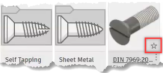

若要收藏紧固件,请将光标悬停在“列表”、“详细信息”或“平铺视图”中库项目的名称上,然后单击星形图标。您也可以单击库项目名称旁边的三个点,然后选择“收藏夹”。

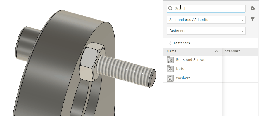

将垫圈放在已插入的螺母或螺栓上,它将凸出紧固件并将在位插入垫圈,无需额外工作。确保在画布中选择螺栓或垫圈来定位紧固件:
