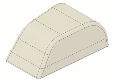

止口示例

在画布中将显示实体上的止口、槽或止口和槽特征。
止口动画
