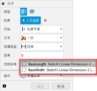

在不同建模工具中指定值时,如果在兼容的值字段内单击并开始键入,Fusion 会自动建议参数。
在对话框中:
在画布中:
