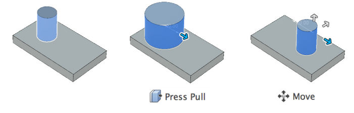

“移动/复制”工具与“推拉”工具
“推拉”可偏移几何图元,而“移动”可移动对象或特征,而不修改选定的几何图元。
在本例中,“推拉”偏移圆柱面,并且可让您在中心轴保持固定不变的情况下修改直径。“移动”改变圆柱体的位置,而不影响直径。
