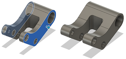

学习如何在 Fusion 中使用“偏移面”工具在正方向或负方向上移动实体上的面。
选择一个或多个面并指定偏移距离。
邻接的弯曲相切面在几何学上可能会发生偏移。
偏移面 偏移面
  1. “设计”工作空间的“实体”选项卡中,选择“修改”>“偏移面”
  2. 选择要修改的面。
  3. 拖动操纵器或输入确切的值。
  4. 选择“确定”
提交工具后,系统会在时间轴中创建一个新的偏移面特征,这使您可以稍后回来,通过双击该特征的图标对其进行编辑。
