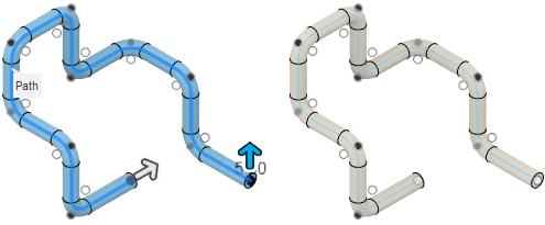

管道示例
  1. 在工具栏上,单击“实体”>“创建”>“管道”管道图标
    “管道”对话框将会显示。
  2. 在画布中,选择管道要跟随的路径
  3. 在画布中沿路径拖动距离操纵器控制柄,或输入确切的百分比值。

  8. 单击“确定”
实体将显示在画布中,并且具有跟随选定路径的管道基本体的形状。
