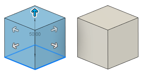

长方体
“长方体”工具可按长方体基本体的形状创建实体。
选择平面或平整面,放置第一个角点,指定长度和宽度,然后指定长方体的高度。
长方体示例

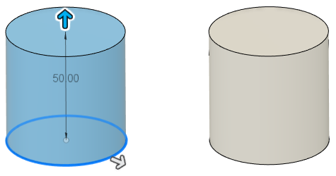

圆柱体
“圆柱体”工具可按圆柱体基本体的形状创建实体。
选择平面或平整面,放置中心点,指定直径,然后指定圆柱体的高度。
圆柱体示例

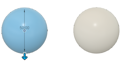

球体
“球体”工具可按球体基本体的形状创建实体。
选择平面或平整面,放置中心点,然后指定球体的直径。
球体示例

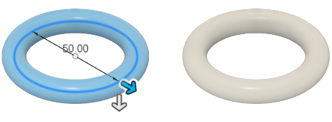

圆环体
“圆环体”工具可按圆环体基本体的形状创建实体。
选择平面或平整面,放置中心点,指定内径,然后指定圆环体直径。也可以选择圆环体相对于内径的位置。
圆环体示例

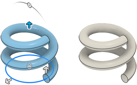

螺旋
“螺旋”工具可按螺旋基本体的形状创建实体。
选择平面或平整面,放置中心点,指定直径,然后调整螺旋设置。可以调整螺旋类型、旋转、直径、转数、高度、角度和截面形状。
螺旋示例
