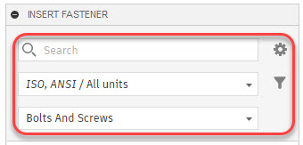

搜索栏
用于搜索诸如“凹头螺钉”甚至“SHCS”等内容,以过滤出内容以仅显示符合该条件的紧固件。
过滤器
有一些用于标准(ANSI、DIN、ISO...)和单位类型(公制、英制)的永久过滤器。这使您可以设置在每次启动工具时都存在的过滤器,并通过第二组过滤器过滤出诸如头类型、螺纹类型、尺寸等内容。
浏览
您可以浏览文件夹以浏览各种内容。在浏览时,您还可以启用过滤器以找到您想要的紧固件。
查找紧固件
紧固件会组织到以下文件夹中:
