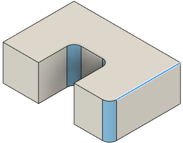

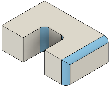

如果从实体和单个“圆角”操作开始,如下所示:
在“相切链”处于禁用状态时,一次选择一条边,将生成以下“圆角”结果:

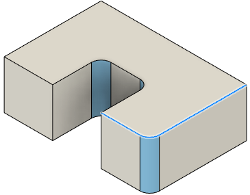

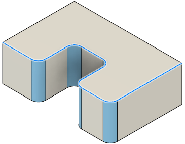

在“相切链”处于启用状态时,选择在切向上连接的边,将生成以下“圆角”结果:

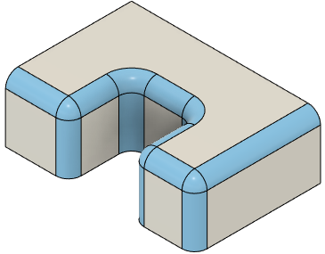

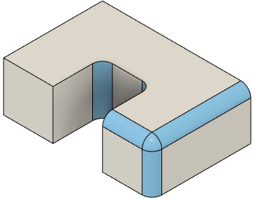

如果回退“时间轴”并向之前的“圆角”操作添加其他边:
当回放之后的“圆角”操作时,选择集将更新以包含切线上连接的新边,并显示以下“圆角”结果:

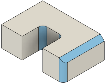

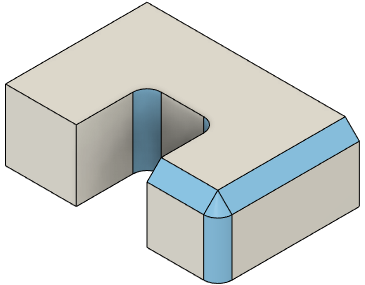

在禁用“相切链”的情况下,一次选择一条边,将生成以下“倒角”结果:

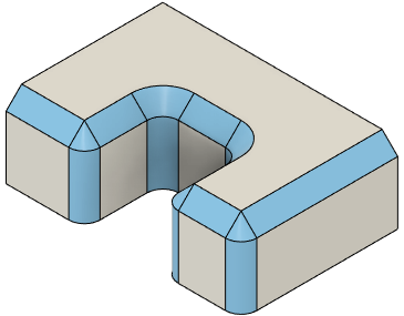

在“相切链”处于启用状态时,选择在切向上连接的边,将生成以下“倒角”结果:
当回放之后的“倒角”操作时,选择集将更新以包含切线上连接的新边,并显示以下“倒角”结果:
