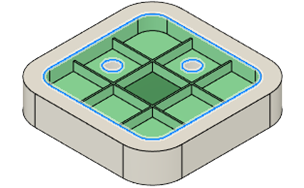

按种子和边界选择对象
了解如何在 Fusion 中使用“种子和边界”自动创建一个选择集,其中包括实体或曲面体上的面,这些面位于一组边界对象和一个种子对象之间。
种子和边界示例
  1. 在工具栏上,单击“选择”>“选择工具”>“种子和边界”按边界选择图标
    此时将显示“种子和边界”对话框。
  2. 在画布中,选择实体或曲面体上的面或边以用作定义选择边界的“边界对象”
  3. 在对话框中,单击“种子对象”选择器。
  4. 在画布中,选择一个面以用作选择边界内的“种子对象”
  5. 在对话框中,单击“更新”
    实体上跨边界对象和种子对象之间的面将在画布中亮显。
  6. 可选:手动添加或移除面或者修改边界对象种子对象,然后再次更新以调整结果。
  7. 单击“确定”
系统即会在画布和浏览器中选择相应的面。
