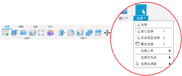

选择菜单
Fusion 中有三种选择模式,您可以在它们之间切换,以帮助您准确选择要选择的对象。
选择模式 快捷键
窗口选择图标 窗口 1
自由造型选择图标 自由造型 2
着色选择图标 着色 3
