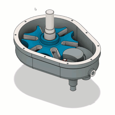

  2. 对于“窗口”“自由造型”选择模式:
    • 单击并从左到右拖动可选择被窗口或自由形状完全包围的所有对象。
      窗口选择模式动画
    • 单击并从右到左拖动可选择被窗口或自由形状穿过的所有对象。
    窗交选择模式动画

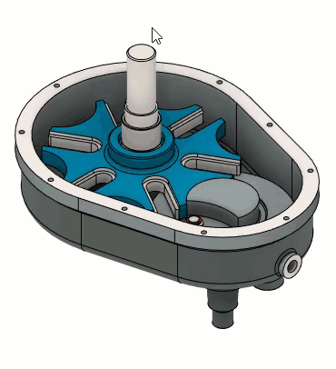

  3. 对于“着色选择”,单击并跨项目拖动以选择它们。
    着色选择模式动画
