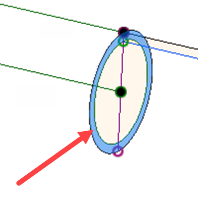

    3. 选择扫掠特征的轮廓。请确保未选择内部圆形草图轮廓,而是仅选择外部薄环形草图轮廓。必要时进行放大以轻松选择轮廓。
      已选择轮廓

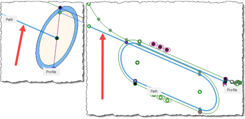

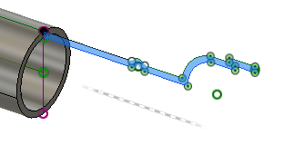

    4. 单击“路径”的“选择”按钮,然后选择连接到圆中心的草图作为路径。确保沿此路径选择所有草图段。 根据需要缩小以查看整个模型。
      已选择扫掠路径

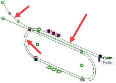

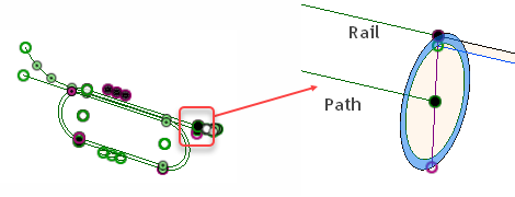

    5. 单击“引导轨道”的“选择”按钮,然后选择连接到圆形轮廓外部边的草图作为引导轨道。沿此路径继续选择所有草图段作为总引导轨道。 根据需要缩小以查看整个模型。
      已选择扫掠引导路径

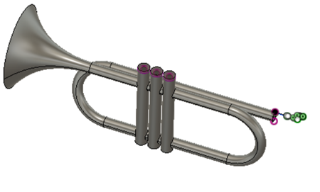

      已创建扫掠

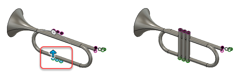

  2. 从下到上,将关键几何图元拉伸 185 毫米以将它们合并到实体。
    已选择关键几何图元
    选择三个草图特征进行拉伸。尚未在图中输入距离(左图),拉伸了关键几何图元(右图)。

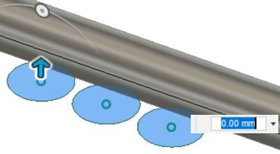

    2. 在喇叭的底部,选择三个圆草图。
      已选择关键草图
    3. 在“拉伸”对话框中,输入距离 185 毫米。
