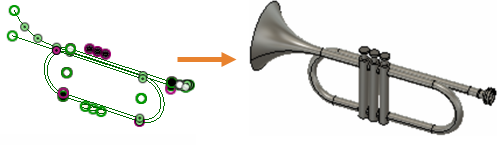

操作之前和之后的喇叭
原始草图(左图)和已完成的模型(右图)。
