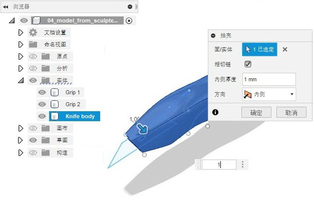

  1. 在刀身内部进行抽壳。
    1. 从“设计”工作空间 >“实体”选项卡的“修改”下拉菜单中选择“抽壳”。
    2. 从浏览器中选择“Knife Body”。将“内侧厚度”设置为 1 毫米。
      对刀体抽壳
      注意:在“抽壳”工具中,从浏览器选择实体将仅对这些实体内部进行抽壳。选择实体壳的面将删除该面并对内部进行抽壳。
    3. 若要完成,请单击“确定”。

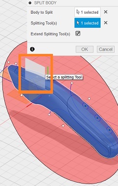

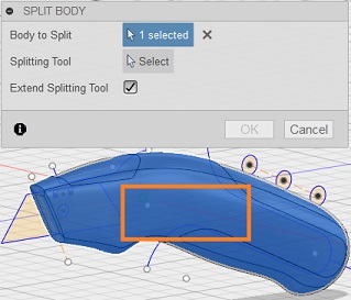

  2. 将刀身分割为两部分。
    1. 若要分割刀身,请转到“修改”下拉菜单,然后选择“分割实体”。
    2. 单击“要分割的实体”旁边的“选择”,然后从浏览器中选择 Knife body。
      将刀体分割为两部分
    3. 单击“分割工具”旁边的“选择”,然后选择沿刀身中间向下切削的平面。如果无法选择该平面,请缩小视图直到可以看到它,或者按住鼠标左键以显示选择菜单,然后选择“工作平面”。
      将刀体分割为两部分
    4. 若要完成,请单击“确定”。
