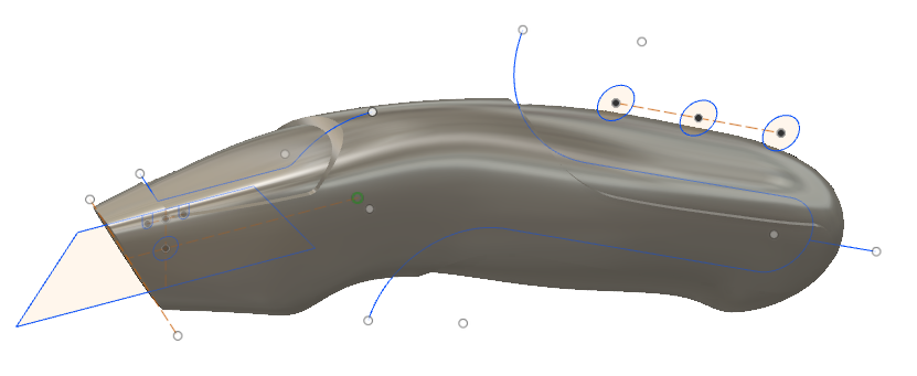

已合并手柄

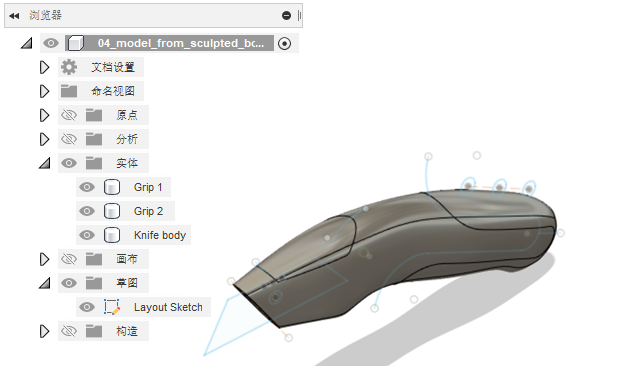

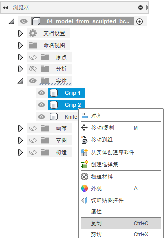

    1. 从浏览器的“实体”文件夹中,选择“Grip 1”和“Grip 2”。(按下 Shift 键以启用多重选择。)
    2. 单击鼠标右键并选择“复制”。
      复制实体

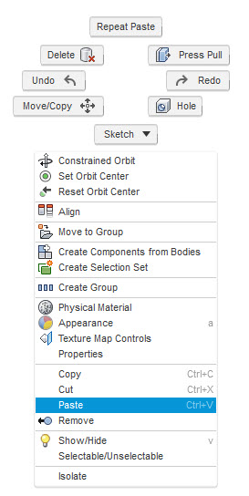

    3. 单击画布中的某个位置,单击鼠标右键,然后选择“粘贴”。
      粘贴实体
      ** **注意:现在,您应看到另外两个实体显示在“实体”文件夹中,其名称分别为“Grip 1 (1)”和“Grip 2 (1)”。
    4. 若要完成粘贴操作,请单击“确定”。

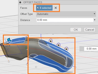

  2. 偏移新创建的实体。
    1. 若要查看两个新手柄实体,请从浏览器中关闭 Grip 1 和 Grip 2 的可见性。

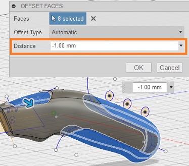

    2. 在画布上的任何位置单击鼠标右键,然后选择“推拉”。
    3. 选择“Grip 1 (1)”和“Grip 2 (1)”的所有面。按 Shift 键可选择多个实体。您应总共选择八个面。
      注意:您可能需要旋转模型以获得所有面。
      使用推拉偏移实体
    4. 在“距离”中输入 -1 毫米。
      偏移距离
    5. 若要完成,请单击“确定”。您将看到面已成功偏移。
      偏移曲面

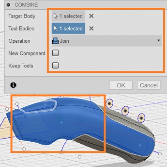

    3. 若要将 Grip 1(1) 合并到 Knife body,请在“合并”对话框中进行以下设置:
      • 单击“目标实体”旁边的“选择”,然后选择“Knife body”(从浏览器的“实体”文件夹中)。
      • 单击“刀具实体”旁边的“选择”,然后选择“Grip 1(1)”。
      • 操作 = 合并。
      • 确保“保留刀具”处于取消选中状态。
      • 若要完成,请单击“确定”。
      重复合并连接

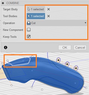

  4. 切割原始手柄以便精确配合。

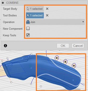

    1. 若要剪切 Grip 1,请转到“修改”下拉菜单,然后选择“合并”。在对话框中进行以下设置:
      • 单击“目标实体”旁边的“选择”,然后从浏览器中选择“Grip 1”。
      • 单击“刀具实体”旁边的“选择”,然后选择“Knife body”。
      • 操作 = 剪切。
      • 选中“保留工具体”。
      • 若要完成,请单击“确定”。
      通过“合并”工具切割“Grip 1”

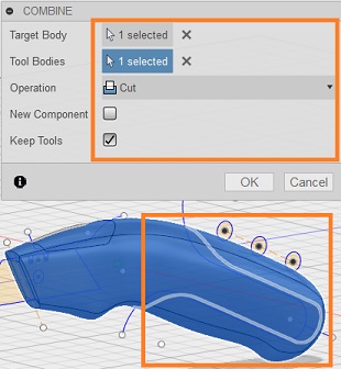

    2. 若要剪切 Grip 2,请转到“修改”下拉菜单,然后选择“合并”。在对话框中进行以下设置:
      • 单击“目标实体”旁边的“选择”,然后从浏览器中选择“Grip 2”。
      • 操作 = 剪切。
      • 选中“保留工具体”。
      • 若要完成,请单击“确定”。
      通过“合并”工具剪切“Grip 2”

在本活动中,您创建了手柄实体的副本,并使其向刀身内偏移 1 毫米。然后,您通过将偏移实体合并到刀身,修改了刀实体的形状。最后,您通过使用“合并”工具和刀身作为切割实体来切割原始手柄,修改了手柄的形状。
已合并手柄
