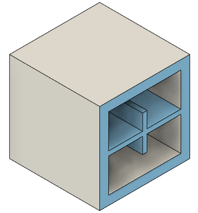

网状加强筋示例

网状加强筋特征将沿垂直于草图平面的方向拉伸,并显示在画布中的实体上。
之后的网状加强筋 - 示例
