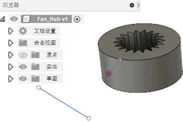

- 使用“数据面板”中的“基本培训”文件夹,在 Z 轴上方向打开起始形状模型 Fan_Hub。
- 如果当前未显示“数据面板”,请单击屏幕顶部的
“显示数据面板”。
- “数据面板”的顶层(主视图)分为两个子部分:“所有项目”和“样例”。向下滚动,直到到达样例。
- 双击“基本培训”文件夹以打开它。
- 双击“12 - 面片”文件夹以打开它。
- 双击“Fan_Hub”模型以在画布中打开它。
注意:该样例模型为只读模式,您必须将该模型的副本保存到个人项目中。
- 确定要在其中保存起始形状模型的个人项目。
- 单击
“文件”>“另存为”。
- 在“名称”字段中输入名称,例如 Fan_Hub。
- 展开“位置”字段旁边的箭头按钮。
- 找到并单击一个现有项目,或单击“新建项目”以创建一个新项目。
- 确定或创建一个文件夹,用于保存起始形状模型。
- 双击项目中的文件夹以将其选中,或创建一个新文件夹。
- 要新建文件夹,请单击新建文件夹。
- 为文件夹键入一个名称,如 Fan_Hub。
- 按 Enter 键。
- 双击文件夹使其成为当前文件保存位置。
- 单击“保存”。
- 确认默认单位制为毫米。
- 在浏览器中,展开
“文档设置”并确认单位为毫米。
- 如果单位不是毫米,请将光标悬停在“单位”上,然后单击
“更改激活单位”。
- 在“更改激活单位”对话框中,从“单位类型”下拉列表中选择“毫米”。
- 单击“确定”接受更改并关闭此对话框。
