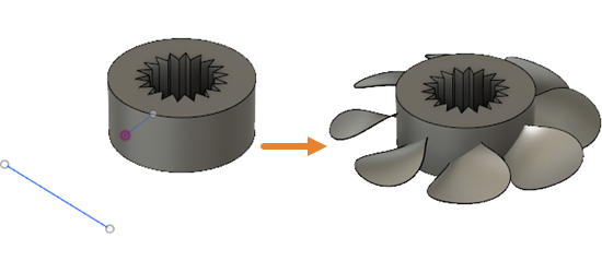

活动 2:创建风扇叶片
在本活动中,您将使用草图线创建单个叶片曲面,并围绕轮毂从单个叶片曲面创建 8 个实体风扇叶片。要创建风扇叶片,您需要

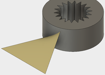

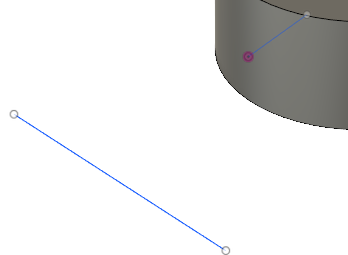

  1. 使用草图轮廓“草图 5”和“草图 6”作为轨道为单个叶片创建放样曲面。
    1. 在浏览器中,确认两条线草图 可见图标“草图 5”和 可见图标“草图 6”可见。
      草图线图像
    2. 单击 放样图标(“设计”工作空间”>“曲面”选项卡>“创建”面板 >“放样”)以打开“放样”对话框。
    3. 在画布中,选择两条草图线作为轮廓以创建风扇叶片的放样曲面。
      草图线图像
    4. 在“放样”对话框中,单击“确定”以应用工具并关闭对话框。

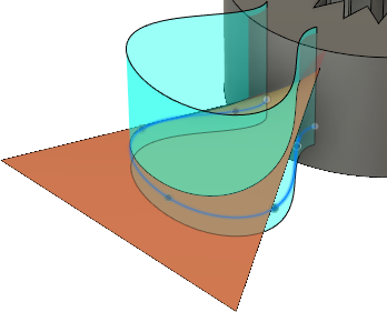

  2. 使用样条曲线草图“草图 7”作为“修剪工具”,修剪叶片放样曲面的外侧部分。
    1. 在浏览器中,单击“草图 7”旁边的 隐藏图标 以使样条曲线草图可见。
    2. 单击 修剪图标(“设计”工作空间”>“曲面”选项卡>“修改”面板 >“修剪”)以打开“修剪”对话框。
    3. 在画布中,选择样条曲线“草图 7”作为“修剪工具”。
    4. 选择放样曲面的外侧部分作为要删除的区域。
      草图线图像
    5. 在“修剪”对话框中,单击“确定”以应用工具并关闭对话框。
    6. 在浏览器中,单击“草图 7”旁边的 可见图标 以隐藏样条曲线草图。

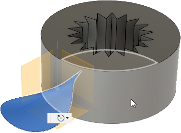

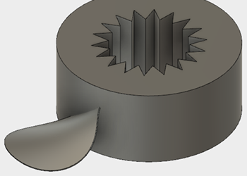

  3. 在每一侧上将叶片对称加厚 0.5 毫米。
    1. 单击 加厚图标(“设计”工作空间”>“曲面”选项卡>“创建”面板 >“加厚”)以打开“加厚”对话框。
    2. 在“加厚”对话框中,将“方向”设置为 修剪图标“对称”。
    3. 在画布中,选择叶片作为要加厚的面。
    4. 将厚度设置为 0.5 mm。
    5. 在“加厚”对话框中,单击“确定”以应用工具并关闭对话框。
      加厚叶片图像

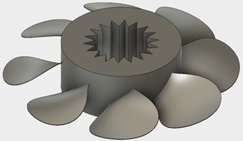

  4. 对叶片进行阵列,以围绕轮毂创建 8 个实例。
    1. 单击 环形阵列图标(“设计”工作空间 >“曲面”选项卡 >“创建”面板 >“阵列”>“环形阵列”)以打开“环形阵列”对话框。
    2. 在“环形阵列”对话框中,将“阵列类型”设置为“实体”。
    3. 在画布中,单击叶片以选择其作为对象。
    4. 在“环形阵列”对话框中,单击与“轴”相关联的 环形阵列图标“选择”以将其激活,然后单击选择外部圆柱面作为轴。
      阵列轴图像
    5. 在“环形阵列”对话框中,将“数量”设置为“8”。
    6. 单击“确定”以应用工具并关闭对话框。
      环形阵列图像
