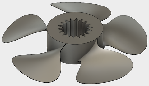

活动 3:优化叶片
有时可以通过减少叶片数量和增加其余叶片的表面积来优化风扇的输出。在本活动中,您:

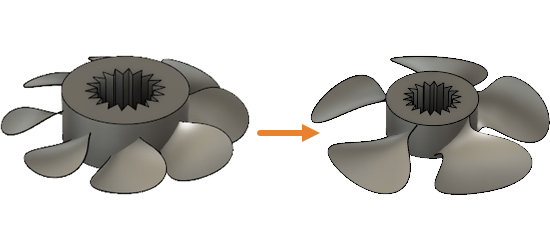

  1. 将围绕轮毂的叶片数量从 8 片减少到 5 片。
    1. 在画布底部的时间轴中,在最后一个条目 环形阵列图标“环形阵列”上单击鼠标右键,然后选择 环形阵列图标“编辑特征”。
    2. 在“编辑特征”对话框中,将“数量”从 8 更改为 5。
    3. 单击“确定”以应用工具并关闭对话框。
      编辑环形阵列

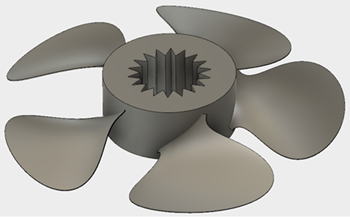

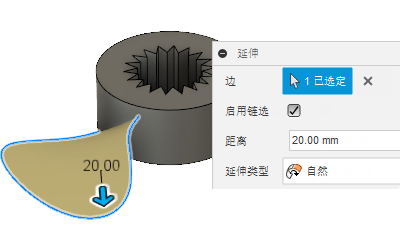

  2. 将叶片的外周长“延伸” 20 毫米。
    1. 在浏览器中,展开 环形阵列图标“实体”。
    2. 单击 实体曲面图标“实体 11”旁边的 隐藏图标,使样条曲线草图可见。
    3. 在使用“加厚”工具之前回滚时间轴,以便只有原始叶片可见。
      修剪叶片图像
    4. 单击 延伸图标(“设计”工作空间”>“曲面”选项卡>“修改”面板 >“延伸”)以打开“延伸”对话框。
    5. 在“延伸”对话框中,将“距离”设置为 20 毫米,并将“延伸类型”设置为 延伸叶片图像“自然”。
      延伸叶片图像
    6. 单击“确定”以应用工具并关闭对话框。
    7. 滚动到“时间轴”的最后,以将更改传递到所有 5 个叶片。
      延伸叶片图像

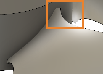

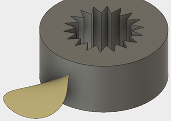

  3. 将靠近轮毂的叶片末端向内延伸 10 毫米,以删除锐边。
    前后的曲面
    1. 在使用“加厚”工具之前回滚时间轴,以便只有原始叶片可见。
    2. 在浏览器中,单击 实体曲面图标“实体 2”旁边的可见图标 以隐藏风扇轮毂。

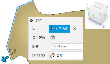

    3. 单击 延伸图标(“设计”工作空间”>“曲面”选项卡>“修改”面板 >“延伸”)以打开“延伸”对话框。
    4. 按住 `Ctrl` (Windows) 或 `Command` (MacOS) 键并选择刀片末端的三条直边作为边。
      延伸靠近轮毂部分图像
    5. 在“延伸”对话框中,将“距离”设置为 10 毫米,并将“延伸类型”设置为 延伸叶片图像“自然”。

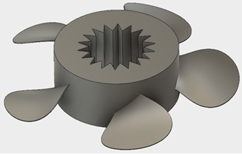

    6. 滚动到时间轴的末端,然后在浏览器中,单击 实体曲面图标“实体 2”旁边的 隐藏图标 以显示风扇轮毂。
      完成叶片图像
