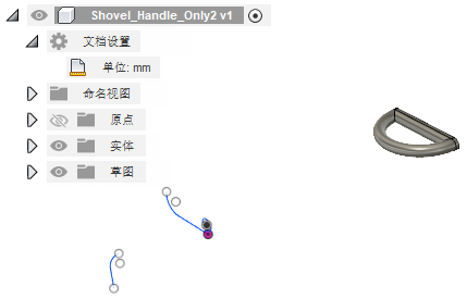

- 确认默认单位制为毫米。
- 在浏览器中,展开
“文档设置”并确认单位为毫米。
- 如果单位不是毫米,请将光标悬停在“单位”上,然后单击
“更改激活单位”。
- 在“更改激活单位”对话框中,从“单位类型”下拉列表中选择“毫米”。
- 单击“确定”接受更改,并关闭此对话框。
