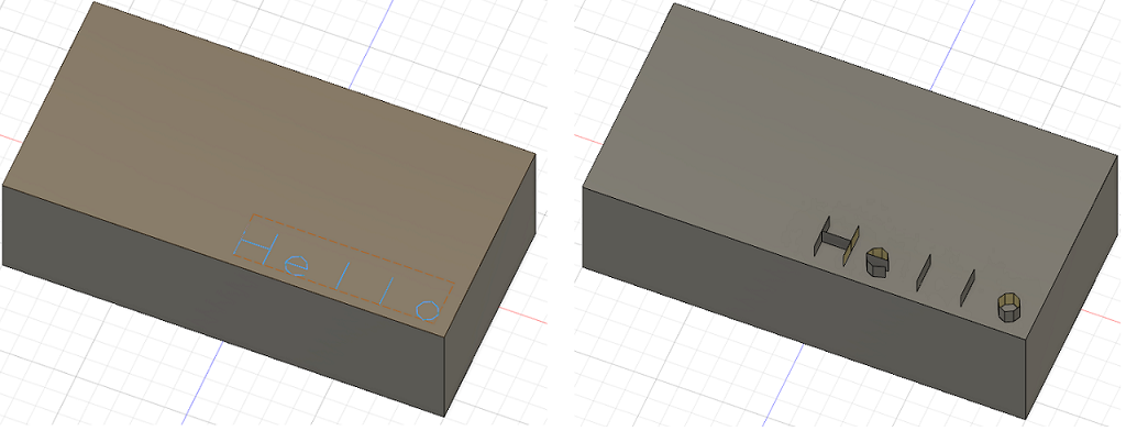

延伸的曲面体将显示在画布中。
注意:如果文本对象是使用单线字体创建的,则还可以从文本中拉伸曲面体。
