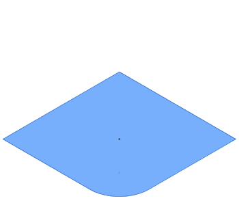

面片
“面片”工具可在闭合回路的边界内创建平面或三维曲面。
面片示例
您可以使用“面片”面片图标 工具替换缝合曲面上缺少的面,或者在实体中的开口上创建面。您可以创建边界面片以形成连续的缝合曲面或者创建实体。缺少的面必须具有一系列连接在一起可形成面片边界的边。

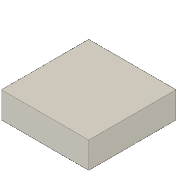

拉伸
“拉伸”拉伸图标 工具可为草图轮廓、草图曲线、平整面或单行文本对象添加深度。
拉伸示例

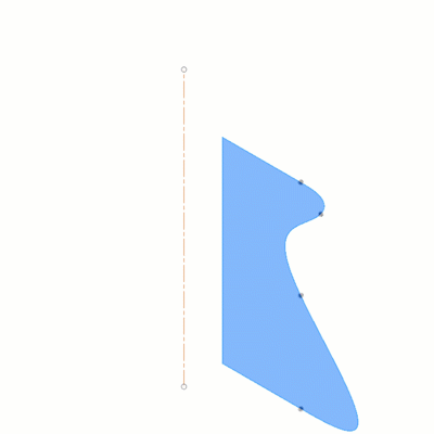

旋转
“旋转”旋转图标 工具可绕轴旋转草图轮廓或平整面。
旋转示例
选择轮廓或平整面,然后选择要绕其旋转的轴。(可选)选中“投影轴”以将轴投影到旋转的轮廓所在的同一平面,或取消选中以使轴保持在其原始位置。

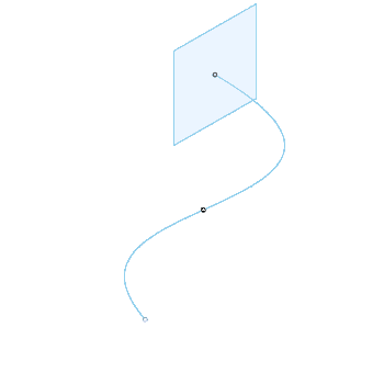

扫掠
“扫掠”扫掠图标 工具可沿路径扫掠草图轮廓或平整面。
扫掠示例

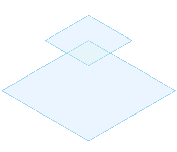

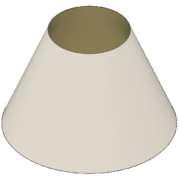

放样
“放样”放样图标 工具可创建在两个或更多草图轮廓或平整面之间过渡的平滑形状。
放样示例

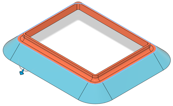

直纹
“直纹”直纹图标 工具可在距选定边指定距离和角度处创建直纹曲面。
您可以为现有曲面添加延伸面、创建分模面,或添加跟随选定参考几何图元的拔模曲面。
直纹示例
