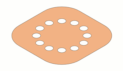

取消修剪
“取消修剪”工具可延伸修剪的曲面,并填充间隙、孔或空区域。
选择要取消修剪的曲面,然后选择取消修剪类型。可以取消修剪所有边、内部边、外部边,或手动选择要取消修剪的边。

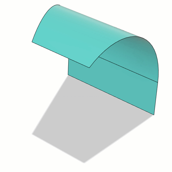

延伸
“延伸”工具可通过选择一条或多条边,然后移动它们使其远离面,从而延伸面或曲面。
可以使用“延伸”通过操纵曲面创建复杂对象。
