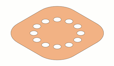

学习如何在 Fusion 中使用“取消修剪”工具延伸修剪的曲面并填充曲面的间隙、孔或空区域。
取消修剪动画
  1. 在工具栏上,单击“曲面”>“修改”>“取消修剪”取消修剪图标
    “取消修剪”对话框将会显示。
  2. 选择要取消修剪的“面”
  3. “取消修剪”对话框中,选择取消修剪的“类型”
    • 所有边图标 所有边:取消修剪曲面的所有内边缘和外边缘。
    • 内边缘图标 内边缘:仅取消修剪内边缘。
    • 外边缘图标 外边缘:仅取消修剪外边缘。
    • 手动图标 手动:取消修剪手动选择的曲面边缘。
      提示:按住 Ctrl (Windows) 或 Command (MacOS) 可抑制工具预览并修改选择集。
  4. 可选:指定将取消修剪的曲面外边缘延伸的距离。
  5. 可选:选中“保留副本”以保留原始曲面的副本。
  6. 单击“确定”
取消修剪的曲面体将显示在画布中。
