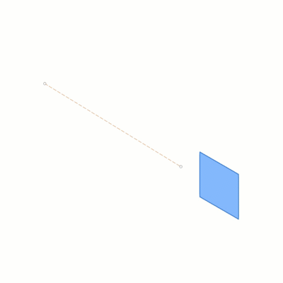

旋转示例

  2. 在画布中,选择要旋转的草图轮廓、草图曲线或平整面。
    注意:如果取消选中“链选”旁边的框,则可以选择单条边,而无需选择其相邻边。
  3. 在画布中,选择要绕其旋转的草图曲线、边、圆柱面或轴。
