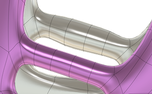

圆柱化示例
  1. “设计”工作空间的“造型”上下文环境中,选择“修改”>“圆柱化”圆柱化图标
  2. 在画布中,选择 T-Spline 实体上的面。
    您可以一次选择 T-Spline 实体上的多个支柱或孔特征,或者取消选中“自动特征选择”以选择各个面。
    预览将显示在画布中。
  3. (可选)选中“自动特征选择”以自动选择并预览整个特征。
  4. 单击“确定”
这些特征在画布中将显示为 T-Spline 实体上的平滑圆柱区域。
