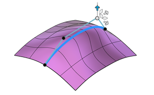

按曲线编辑示例

  7. 单击“曲线控制点”旁边的“选择”
  8. 选择要调整的控制点。
    注意:按住 Shift 键以选择多个控制点。
  9. 在画布中使用距离、平面、缩放和旋转操纵器控制柄来调整控制点,或者在对话框中输入精确值。
  10. 单击“确定”
调整后的边会显示在画布中的 T-Spline 实体上。
