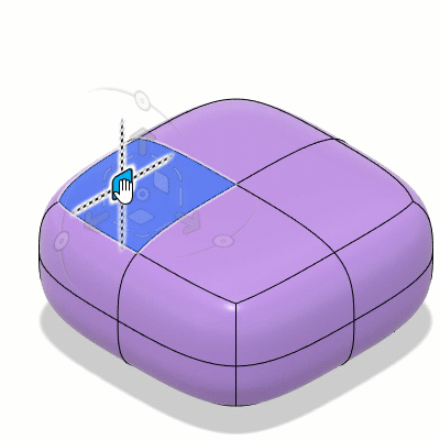

1.旋转操纵器
用于进行受平面约束的旋转。绕单个轴(X、Y 或 Z 轴)旋转选定的实体。当旋转形状实体时,请确保几何图元不会通过自身扭曲,因为具有自相交面的几何图元以后将无法转换为实体模型。
旋转操纵器

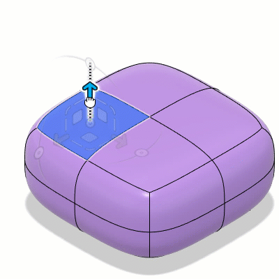

2.单轴箭头操纵器
用于进行受轴约束的移动。在单轴方向上移动选定的形状实体,这表示可以沿 X、Y 或 Z 轴推或拉它们。
箭头操纵器

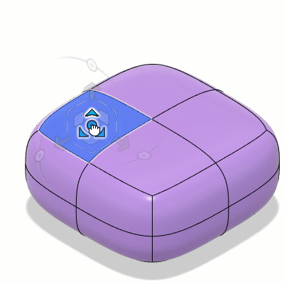

5.平面方向方形操纵器
用于进行受平面约束的移动。围绕 XY、XZ 或 YZ 平面自由移动选定的几何图元。
方形操纵器

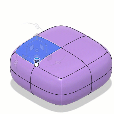

6.统一缩放中心操纵器
用于进行全局缩放。在所有方向上缩放选定的几何图元。
中心操纵器

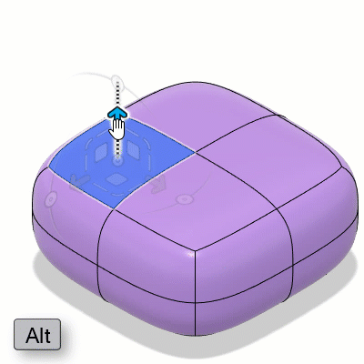

按住 AltOption 以添加几何图元
拖动时,按住 Alt 键 (Windows) 或 Option 键 (MacOS) 可添加新几何图元。这最适用于结合使用中心、方形和箭头操纵器时。这是“编辑形状”中最重要的单个工具之一,它让您在短短数分钟内即可将基本要素形状转变为极其复杂的模型。在添加几何图元时,按住 Alt+Ctrl (Windows) 或 Option+Command (MacOS) 以保持锐化。
添加几何图形
