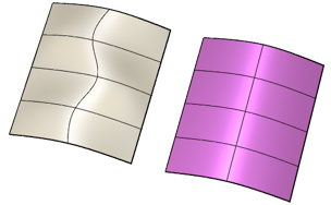

拉直示例

拉直的顶点显示在画布中的 T-Spline 实体上。
