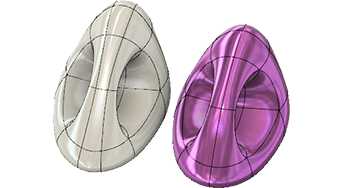

分隔 T-Spline 实体上的顶点
在 Fusion 中使用“取消焊接边”工具分离顶点以断开边或回路的连接。
“焊接顶点”示例
  1. “设计”工作空间的“造型”上下文环境中,单击“修改”>“取消焊接顶点”取消焊接顶点图标
  2. 选择 T-Spline 边或双击以选择回路。按 Ctrl 键以选择多条边。
  3. 完成后,单击“确定”
画布中将显示具有断开连接的边或回路的 T-Spline 实体。
