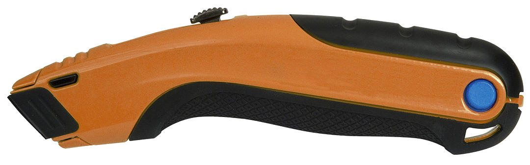

图像作为画布(左图),围绕图像的 T-Spline 造型和无图像的 T-Spline(右图)

- 下载下图,并将其保存到桌面。
- 在下图上单击鼠标右键,然后选择“将图像另存为”。
- 导航到您选择的位置,并将图像另存为 UtilityKnife.png。
