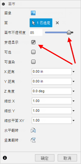

  2. 将画布设置调整为 85 的不透明度和“穿透显示”
    1. 选中“穿透显示”以确保可穿透 T-Spline 造型看到画布。
    2. “编辑特征”对话框
    3. “画布不透明度”设置为 85
    4. 确保调整多用途刀画布的方向,使刀片末端朝左。如果刀的方向不正确,请使用旋转操纵器调整刀的方向。
    5. 定位画布
    6. 单击“确定”

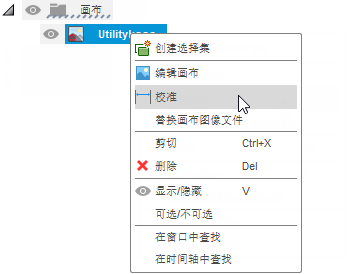

  3. 针对多用途刀的长度,将图像校准为 180 毫米
    1. 在浏览器中,单击“画布”文件夹旁边的下拉箭头。
    2. “UtilityKnife”上单击鼠标右键,然后选择“校准”

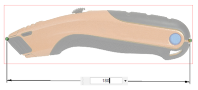

    3. 校准工具
    4. 选择 ViewCube 的面,以便 Y 轴指向右方,而 Z 轴指向上方。
    5. ViewCube 右面
    6. 在刀上最远的左侧点上单击一次。
    7. 选择左侧
    8. 在刀上最远的右侧点上单击一次。
    9. 选择右侧
    10. 在“长度”字段中输入 180 毫米,然后按 Enter 键。
    11. 将大小设置为 180 毫米
    12. 在必要时缩小以查看整个模型。

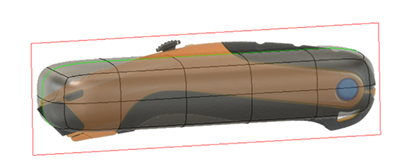

  4. 创建长方体,尺寸为 175 毫米、35 毫米和 25 毫米,对称,按高度镜像且在长度方向上具有 5 个面。
    画布和长方体 T-Spline 造型
    1. 单击“实体”>“创建”>“创建造型”以打开“造型”选项卡。
    2. 单击“造型”>“创建”>“长方体”
    3. 选择 ViewCube 的面,以便 Y 轴指向右方,而 Z 轴指向上方。
    4. ViewCube 右面
    5. 选择 YZ 平面作为创建长方体的平面。
    6. 在“长方体”对话框中选择“中心”作为“矩形类型”,然后单击平面的中心。
    7. 选择中心
    8. 拖动鼠标将矩形调整为与画布差不多相同的大小,然后单击以设置初始大小。
    9. 将长度设置为 180 毫米

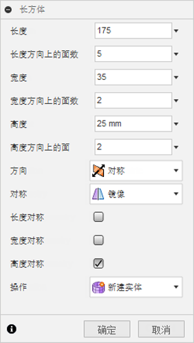

    10. 将长方体的“长度”设置为 175 毫米,将“宽度”设置为 35 毫米,并将“高度”设置为 25 毫米。
    11. 长度方向上的面数设置为 5,将宽度方向上的面数高度方向上的面数设置为 2
    12. 在“长方体”对话框中将“对称”设置为“镜像”并选中“高度对称”
    13. 单击“确定”完成该长方体。
    14. 已创建长方体
