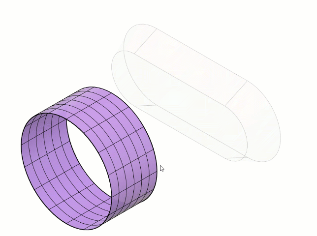

“匹配”工具可以将 T-Spline 实体的边与 Fusion 中的实体或曲面体上的草图曲线或边对齐。
“设计”>“造型”>“修改”>“匹配”匹配图标
关联匹配 gif
关联
在 T-Spline 几何图元与参数化草图、实体或曲面几何图元之间创建关联关系。
T-Spline 边
选择要匹配的 T-Spline 边。
匹配边
选择要匹配的实体或曲面体上的草图曲线或边。
相切链
自动选择相切几何图元。
预览
在画布中的原始 T-Spline 实体上显示匹配的 T-Spline 实体的预览。
