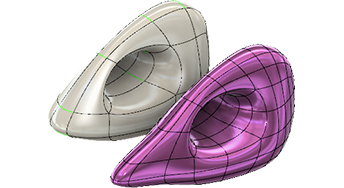

学习如何在 Fusion 中使用“细分”工具将一个 T-Spline 面分割成多个面。

T-Spline 面将细分成指定的面数,并显示在画布中。
