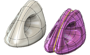

学习如何在 Fusion 中使用“插入边”工具,通过偏移现有边,为 T-Spline 实体添加边。
若要在 T-Spline 实体上插入边,请亮显边或回路,并编辑新边的位置值。
有两个用于显示曲面的选项:
使用“插入侧”选项可指定工具是在原始边的一侧还是两侧插入新边。
可以将边插入到部分和完整面回路、边环和边回路中。
在“设计”工作空间的“造型”上下文环境中,选择“修改”>“插入边”
选择要编辑的边或回路。
绿色的线表示新边。
拖动操纵器或输入值以定位边。
该值是与 1 的比值,我们将选定边与相邻边之间的距离定为 1。如果输入负值,则会将新边放置在选定边的另一侧。
从“插入侧”下拉菜单中选择“单侧”或“双侧”以指定是插入一条边还是两条边。
若要从某条边创建完整的回路,请双击该边。
若要保持曲面形状不变,请在“插入模式”下拉菜单中选择“精确”。
