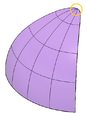

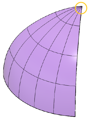

  6. (可选)选中“焊接”以合并所有重合顶点。

旋转焊接 未选中旋转焊接
左:选中“焊接”
在本示例中,顶部的四个顶点焊接为单个顶点。
右:取消选中“焊接”
