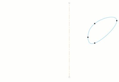

旋转
“旋转”工具可通过绕轴旋转草图或模型几何图元来创建 T-Spline 实体。
您应选择要旋转的草图曲线、轮廓、平整面或边,然后选择要绕其旋转的轴。
您也可以将“间距”设置为“曲率”均匀图标 以在曲率较高的区域中添加面,或将其设置为“均匀”均匀图标 以使面在轮廓周围间距均匀。如果您正在创建的几何图元需要对称,当您对其进行编辑时,请选中“圆形”圆形图标 以将对称嵌入到实体中。
旋转示例

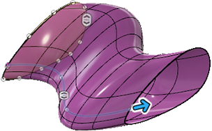

扫掠
“扫掠”工具可通过沿选定路径扫掠边或草图曲线来创建 T-Spline 实体。
选择草图曲线或轮廓,选择要沿其扫掠的路径,然后指定路径的长度百分比和面数。
还可以将“间距”设置设为“曲率”以在曲率较高的区域添加面,或者调整“方向”以影响几何图元的拓扑。
扫掠示例

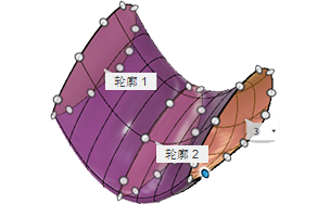

放样
“放样”工具可在两个或更多草图轮廓或平整面之间创建过渡形状。
选择两个或更多个轮廓以定义放样,然后使用轨道或中心线导向曲线或点映射来优化放样的形状。
还可以将“间距”设置设为“曲率”以在曲率较高的区域添加面,或者将连续性从“自由”调整为“方向”以影响相应轮廓在放样中的影响。
放样示例
