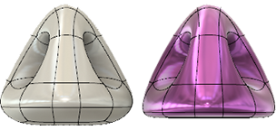

展平示例

  3. 在画布中,选择要展平的实体上的 T-Spline 顶点
    实体会在画布中展平。
    注意:选择的顶点越多,实体就越平坦。如果展平链接的切线控制柄,它们将与其顶点断开链接。
