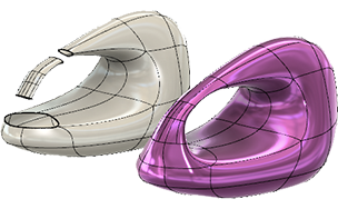

合并 T-Spline 实体的边
学习如何在 Fusion 中使用“合并边”工具合并单个 T-Spline 实体或两个 T-Spline 实体之间的边界边。
- 在“设计”工作空间的“造型”上下文环境中,选择“修改”>“合并边”
- 单击或按住
Ctrl 键并单击以选择第一组中的一条边或多条边。
- 在“合并边”对话框中,单击“边组 2”。
- 单击或按住
Ctrl 键并单击以选择同一实体中或要合并到第一个实体的第二个实体中的一条边或多条边。
- 单击“确定”。
单个实体内或实体之间的边即会合并。
