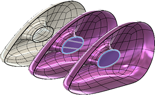

在 T-Spline 实体中补孔
学习如何在 Fusion 中使用“补孔”工具创建使开口闭合或修补 T-Spline 实体的面。
- 在“设计”工作空间的“造型”上下文环境中,选择“修改”>“补孔”
- 选择要填补的孔的一条边。
- 在“补孔模式”下选择一种模式:
- 减少星形:使用最少数量的星形点创建面。
- 填充星形:使用单个面补孔。这样将会在每个顶点处创建星形点。
- 收拢:通过将所有顶点收拢到中心点来填充孔。
- (可选)选中“保持锐化”以在填充孔时保持锐化边。
- 单击“确定”。
T-Spline 曲面面片将显示在画布中。
提示
- 通常情况下,最好使用尽可能少的星形点。如果需要形状的变形最小,则应仅使用“填充星形”模式。
- 使用“减少星形”可保持对称。
