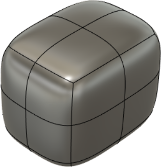

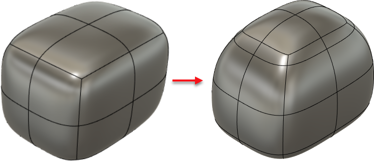

活动 1:创建具有折叠底部和倒角边的桶盒
在本活动中,您完成了以下任务:
长方体基本体
初始长方体基本体(左图)和完成后的示例(具有新底面,了向内缩放底边,拉伸了侧面使其变得更长,并对底部倒倒角)(右图)。
步骤

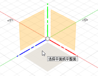

    4. 将鼠标悬停在 XZ 平面上以在画布中亮显它。
      XZ 平面
    5. 单击 XZ 平面以选择它作为长方体的基础。
    6. 单击 XZ 平面的中心以设置长方体的中心点。

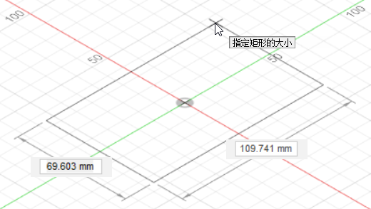

    7. 单击另一个点以设置长方体的近似大小。
      绘制长方体
      这将创建一个形状,并打开“长方体”对话框。

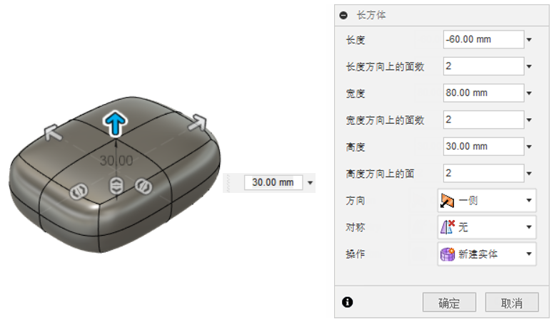

      “长方体”对话框
    8. 在“长方体”对话框中输入这些值,然后单击“确定”。
      1. 长度:185 毫米2 个面
      2. 宽度:250 毫米2 个面
      3. 高度:185 毫米2 个面
        (将“方向”、“对称”和“操作”分别设置为“一侧”、“无”和“新建实体”。)
    将使用您设置的尺寸创建长方体。 (您可能需要调整缩放以查看完整视图。)

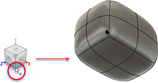

  2. 删除长方体的底部。
    1. 单击 ViewCube 的前右下角以显示长方体的底部。
      显示下侧
    2. 选择(按住 Shift 键并单击)四个底面,然后按 Delete 键。
      删除底部

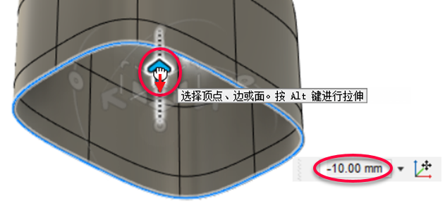

      底边
    3. 按住 Alt 键并向下拖动垂直箭头,将侧面拉伸 10 毫米。
      向下拉伸
      提示:如果您无法精确拖动 -10 毫米,请在“距离”框中输入值。

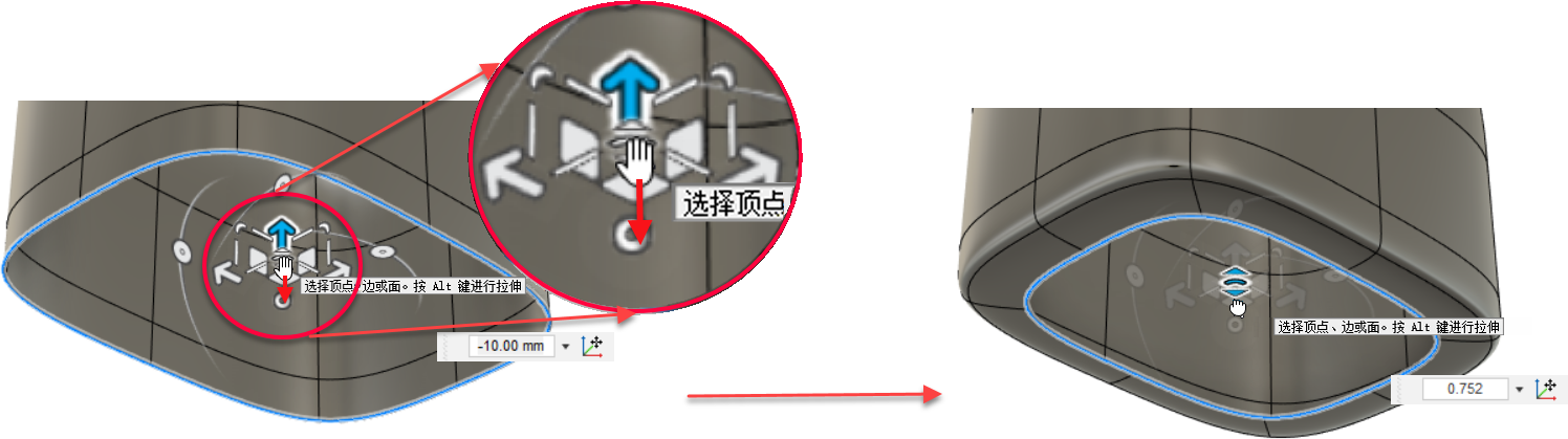

    4. 按缩放系数 0.75 向内拖动边壶柄之一。
      向内缩放

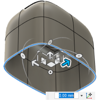

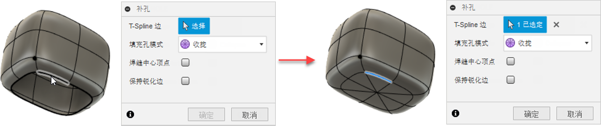

  4. 使用折叠面填充长方体底部的孔。
    1. 从“造型”工具栏中,单击“修改”>“补孔”。
      “补孔”对话框将会显示。
    2. 将“填充孔模式”设置为“折叠”。
      “补孔”对话框
      这将通过将所有顶点折叠到中心点来填充孔。
      (保持“焊缝中心顶点”和“保持锐化边”处于取消选中状态。)
    3. 单击开口的边以创建底面,然后单击“确定”。
      补孔

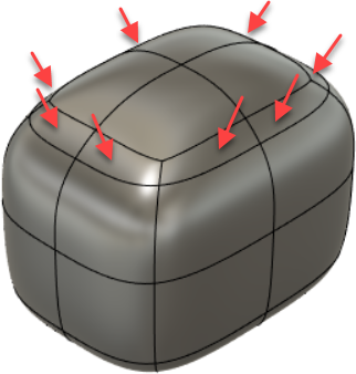

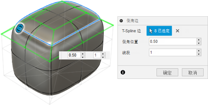

  5. 使用倒角位置 0.51 个分段,为顶部八条边创建倒角。
    1. 返回到主视图。
      主视图
    2. 从“造型”工具栏中,单击“修改”>“倒角边”。
    3. 将“T-Spline 边”设置为“选择”后,单击长方体上的八条边。
      顶边
    4. 将“倒角位置”设置为 0.5,将“分段”设置为 1,然后单击“确定”。
      这将在选定的原始边下创建八个新面
      新面
      “倒角位置”是相邻面的一部分,作为倒角跨过的一小部分。 在本教程中,您可以看到倒角跨过顶面的一半 (0.5)和底面的一半,并且在这两个面之间插入一个新段。
      “分段”用于确定在相邻面之间创建的分段数。

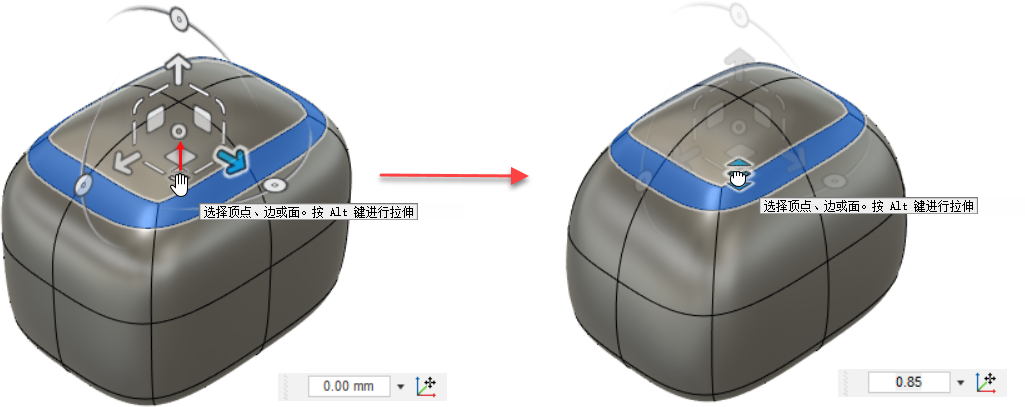

    5. 从“造型”工具栏中,单击“修改”>“编辑形状”。
    6. 按住 Shift 键并单击八个新面。
      选定的面
    7. 向内拖动操纵器最前的角,并将值设置为 0.85。
      这将创建略微圆锥化的顶部曲面。

活动 1 概要
在本活动中,您将完成以下任务:
长方体基本体
