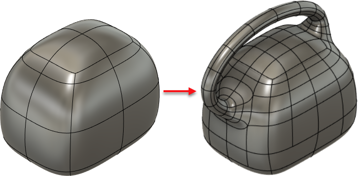

在活动 1 中创建的倒角长方体(左图)和完成后的具有壶柄的示例(右图)。

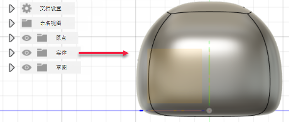

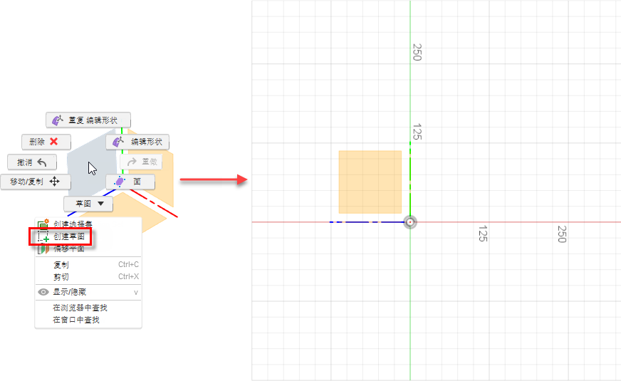

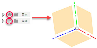

    1. 打开“原点”节点,并关闭“实体”节点以查看轴系。
      基准平面
    2. 在 YZ 平面上单击鼠标右键,然后在关联菜单中单击“创建草图”。
      样条曲线草图

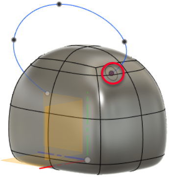

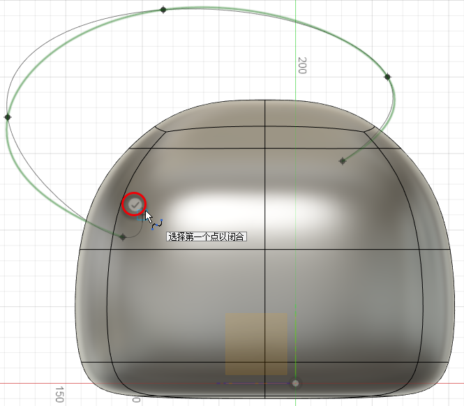

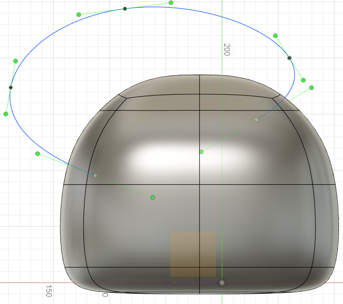

    4. 从“草图”工具栏中,选择“创建”>“样条曲线”>“拟合点样条曲线”。
    5. 单击壶柄形状中的点。
      样条曲线点
    6. 若要完成绘制,请单击最后一个点旁边的“创建并继续”点 显示实体
      显示实体
    7. 单击“完成草图”。
      样条曲线即创建完成。
      完成后的样条曲线

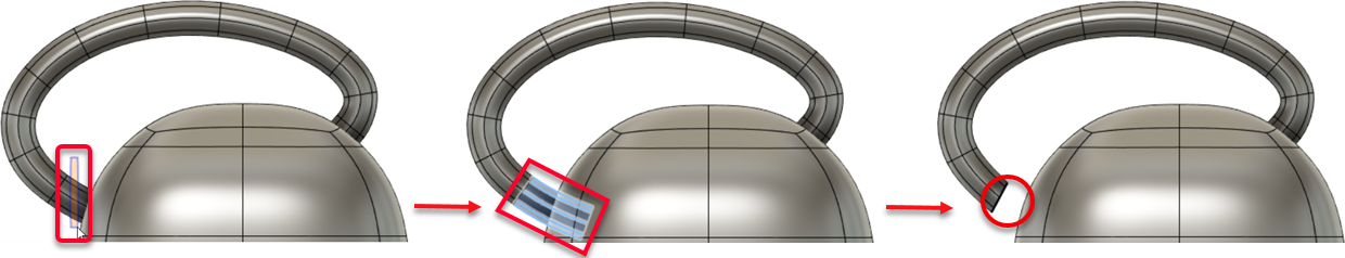

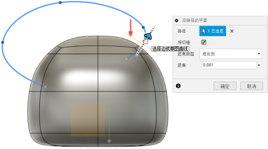

    1. 从“造型”工具栏中,单击“构造”>“沿路径的平面”。
      这样,您就可以在样条曲线起点处的平面上绘制圆形轮廓。
    2. 单击路径的第一段。
      垂直于路径的平面显示为橙色。

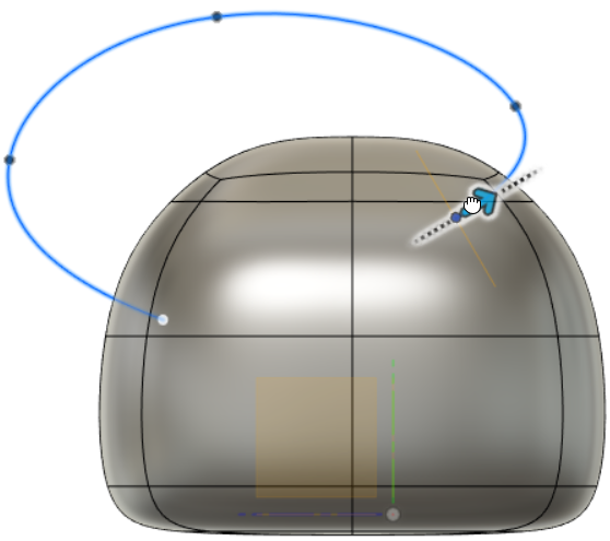

      单击样条曲线
    3. 一直拖动到样条曲线的起点处,使平面移动到路径的起点。
      拖动样条曲线
    4. 单击“确定”关闭“沿路径的平面”对话框。

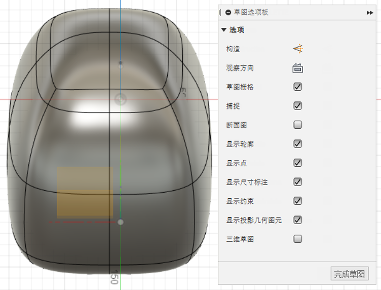

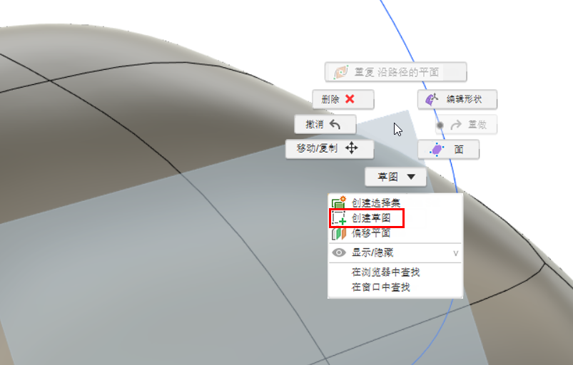

    5. 旋转对象并放大,在刚才移动的平面上单击鼠标右键,然后单击“创建草图”。
      轮廓草图
      提示:单击位于对象外部的平面区域,以避免选择对象曲面。
      对象将旋转,并且“草图选项板”对话框将会显示。
      草图选项板

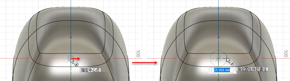

    6. 从“草图”工具栏中,单击“创建”>“圆”>“中心直径圆”。
    7. 从位于平面中心的点(也即样条曲线的起点)向外拖动,以创建直径为 25 毫米的圆。
      提示:拖动时,可以键入值以在直径框中输入值(如果需要)。
      拖动圆
    8. 单击“完成草图”。
      即会创建圆形轮廓。
      圆形轮廓

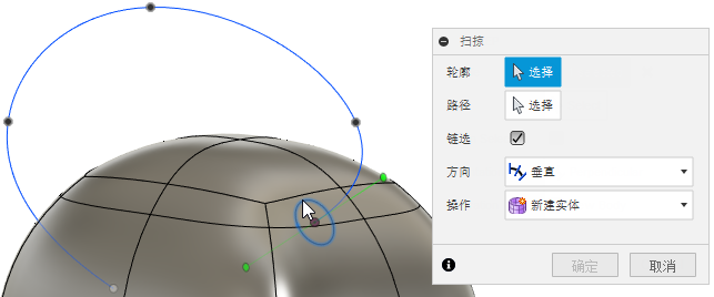

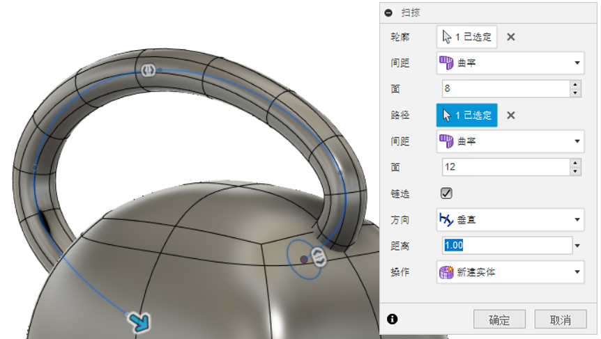

    1. 从“造型”工具栏中,单击“创建”>“扫掠”。
    2. 在“扫掠”对话框中将“轮廓”设置为“选择”后,单击圆形轮廓。
      单击轮廓
    3. 将“路径”设置为“选择”后,单击样条线。
      壶柄完成造型,并且“扫掠”对话框将发生更改。
      “扫掠”对话框
    4. 在“扫掠”对话框中输入以下值,然后单击“确定”。

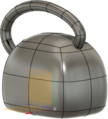

    壶柄已准备好合并到壶身。
    扫掠完成

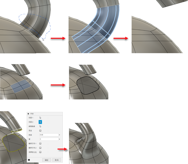

  4. 创建开口以用于将壶柄的一侧合并到壶身。

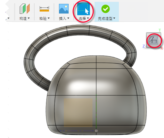

    1. 显示壶身的右侧,然后在工具栏上启用“选择”。
      旋转了模型
    2. 框选壶柄末端的八个面,然后按 Delete 键将其删除。
      删除面

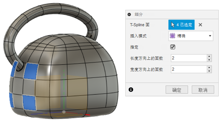

    3. 从“造型”工具栏中,单击“修改”>“细分”,然后在“细分”对话框中设置以下值。
      1. 插入模式:精确
      2. 指定:启用
      3. “长度方向上的面数”和“宽度方向上的面数”:1
      “细分”对话框

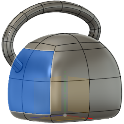

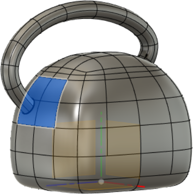

    4. 在将“T-Spline”面设置为“选择”后,单击壶柄末端下方壶身背面的四个面。
      四个面
    5. 将“长度方向上的面数”和“宽度方向上的面数”设置为 2。
      “细分”对话框
    6. 单击“确定”关闭“细分”对话框,然后按住 Shift 键并单击壶柄末端下方的四个面。
      较小的面
    7. 按 Delete 键删除四个选定的面。
      面已删除
  5. 将壶身背面的新开口与壶柄开口合并,然后创建另一个开口并对壶身的前面执行相同操作。
    *在将“面”设置为 *3 后,使用“桥接”功能可以执行此操作。

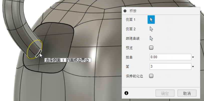

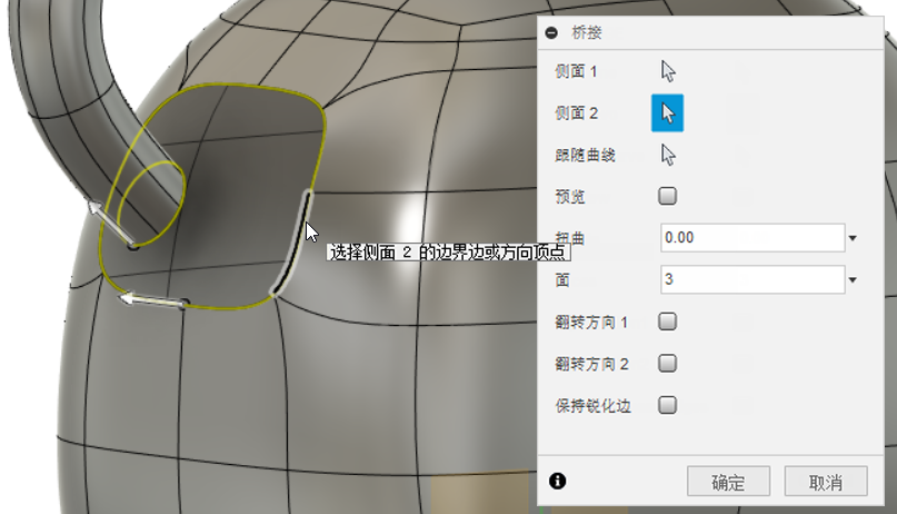

    1. 从工具栏中,单击“修改”>“桥接”。
    2. 将“侧面 1”设置为“选择”选择箭头 后,单击壶柄末端的边。
      壶柄边
    3. 将“侧面 2”设置为“选择”选择箭头 后,双击壶身中开口的边。
      壶身边

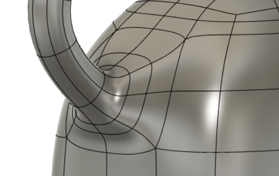

    4. 将“面”设置为 3,然后单击“确定”。
      两个开口将合并。
      合并已完成

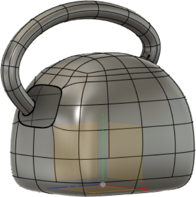

    5. 使用相同的工作流合并壶柄的另一侧。
      • 壶柄前端要删除的面数:16(两组)。
        提示:在工具栏上,单击“选择”>“自由造型选择”,以便围绕 16 个面进行拖动。
      • 要从壶身的壶柄前端下方删除的面数:4
      其他壶柄合并
